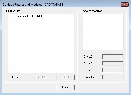

Cuadro de diálogo 5Unique Fixture and Modules
El cuadro de diálogo 5 Unique Fixture and Modules permite especificar los archivos que definen los archivos de fixture de 5 Unique (manual) que desea importar. Siga estos pasos para importar los archivos de fixture:
  1. Seleccione la opción de menú Archivo | Importar | Five Unique para importar los datos del sistema de fixture manual.
  2. Haga clic en el botón Folder para ver el contenido del directorio de los archivos que definen el sistema de Flexible Fixturing.
  3. Seleccione los archivos necesarios en el cuadro Fixture List.
  4. Haga clic en los nombres de los módulos de la lista Imported Modules para ver el diámetro y los valores de offset de los módulos.
  5. Haga clic en el botón Import para importar los archivos seleccionados.
El sistema importado ya está preparado para que lo configure y lo utilice con PC-DMIS.
