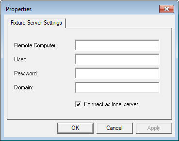

Para poder definir el sistema de Flexible Fixturing, tiene que conectarse al servidor de fixtures. Si solo dispone de un brazo, probablemente se conectará al servidor local. En el caso de una configuración de sistema con más de un brazo, tiene que proporcionar la información de conexión a la máquina que ejecuta el servidor de fixtures.
Haga clic en la opción de menú Valores | Conexión para abrir el cuadro de diálogo Propiedades con la ficha Fixture Server Settings.
Cuadro de diálogo Propiedades
Los valores para establecer una conexión con el servidor de fixtures son:
Equipo remoto: Escriba la dirección TCP/IP del servidor de fixtures. Si se conecta al equipo local, escriba localhost y marque Conectarse como servidor local.
Usuario: Escriba un nombre de usuario válido. Este usuario debe tener privilegios de administrador en el equipo que ha especificado en el cuadro Equipo remoto.
Contraseña: Escriba la contraseña para iniciar sesión en la dirección especificada en Equipo remoto.
Dominio: Especifique el dominio en el que se encuentra el equipo si es necesario.
Conectarse como servidor local: Si lo desea, también puede conectarse al servidor de fixtures en un host local (en el mismo equipo).
