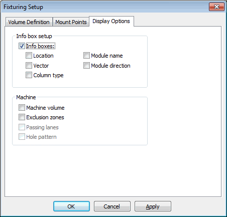

Cuadro de diálogo Preparar fixture: Ficha Opciones de visualización
La ficha Opciones de visualización muestra información sobre las fixtures directamente en la ventana gráfica. Esto significa que si utiliza la ventana gráfica en la generación de informes gráficos, puede hacer que la información sobre las fixtures aparezca en cuadros de texto. Esto es similar al modo como funcionan en PC-DMIS los cuadros de texto Información de dimensión.
Para personalizar la información que aparece en esos cuadros de texto, seleccione las casillas de verificación correspondientes en el área Configuración de cuadros de información.
