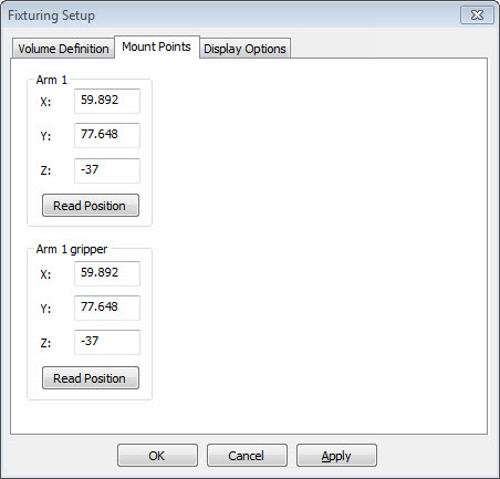

Cuadro de diálogo Preparar fixture - ficha Puntos de montaje
La ficha Puntos de montaje define la posición de seguridad a la que se mueve el brazo cuando finaliza el proceso de la fixture. Normalmente, el brazo se retrae de las fixtures.
