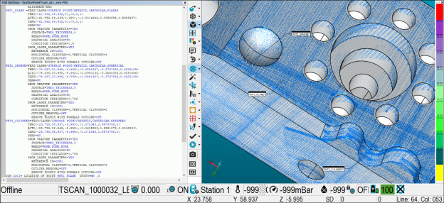

El indicador de condición aparece en la ventana de edición en modo Comando. Por ejemplo:
Ejemplo de indicador de condición
