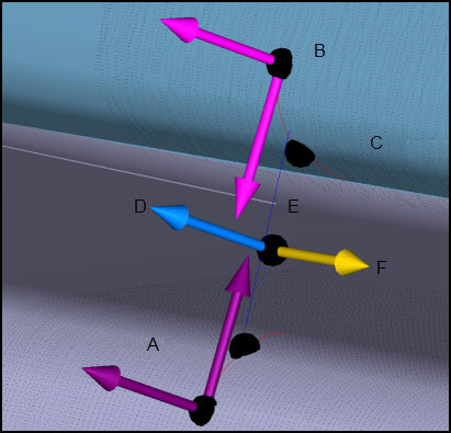

A - Maestro
B - Medidor
C - Curvas aprendidas del CAD
D - Vector de vista
E - Línea de profundidad
F - Vector de corte
