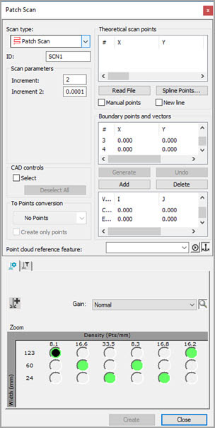

Cuadro de diálogo Escaneado de área
El método Escaneado de área escanea la superficie de la pieza tomando como base los parámetros de escaneado. El escaneado tipo área es semejante a una serie de escaneados tipo Línea abierta paralelos entre sí. La sonda siempre permanece junto al plano de corte al ejecutar cada línea de escaneado. Utiliza el valor Incremento para determinar la distancia entre los puntos en cada línea. Cuando el escaneado llega al límite al final de una línea, pasa a la línea siguiente utilizando el valor de Incremento 2 y comienza una nueva línea de escaneado que toma la dirección opuesta. En la figura siguiente se describe este proceso.
Ejemplo de incremento en escaneado de área
