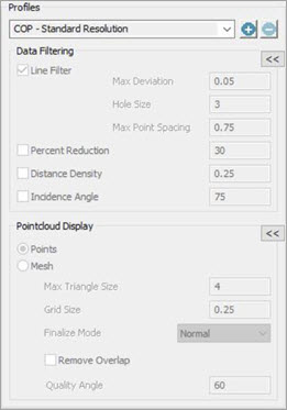

NDP - Resolución estándar |
Este es el perfil de escaneado láser de Portátil por omisión. Puede utilizar este perfil para escanear piezas con detalles de 1 mm o más. |

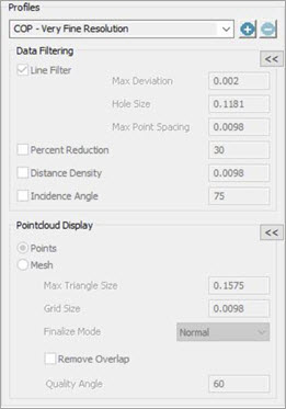

NDP - Resolución muy fina |
Puede utilizar este perfil para escanear piezas con detalles de 0,5 mm o menos. |

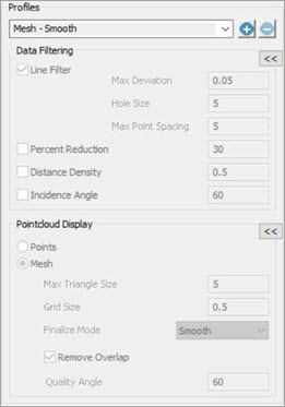

Perfiles de visualización de malla |
Métrico |
Estándar |
Malla - Normal |
La velocidad de escaneado y el trazado de los puntos escaneados son buenos, y la visualización de malla tiene una resolución media. |
Malla - Detallada |
La velocidad de escaneado y el trazado de los puntos escaneados son lentos, y la visualización de malla muestra más detalles. |
Malla - Suavizada |
La velocidad de escaneado y el trazado de los puntos escaneados son más rápidos, pero la resolución de la visualización de malla es baja. |
