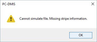

El archivo de nube de puntos debe contener información sobre el haz. Si el archivo seleccionado no contiene información sobre el haz, en cuanto haga clic en el botón Simular, PC-DMIS mostrará un mensaje de error indicando que no puede simular el archivo porque falta la información sobre el haz. A continuación, anula el proceso de importación:
