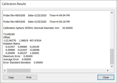

En el cuadro de diálogo Utilidades de sonda, haga clic en el botón Resultados para que se muestre el cuadro de diálogo Resultados de calibración.
Cuadro de diálogo Resultados de calibración
PC-DMIS registra varios resultados de la calibración en este cuadro de diálogo. Observe los valores de desviación máximo, promedio y estándar.
El valor máximo debe oscilar entre 20 y 100 micras. La desviación promedio y estándar deben estar alrededor de las 20 micras.
Si los valores parecen correctos, haga clic en el botón Aceptar para cerrar el cuadro de diálogo Resultados de calibración. Las opciones disponibles son estas:
