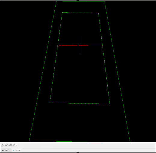

La vista de Láser es una vista de la ventana gráfica que permite mostrar lo que el sensor "ve". Puede acceder a la vista de Láser en cualquier momento haciendo clic en la ficha Láser.
Puede utilizar la vista de Láser durante la calibración de las sondas láser, el escaneado y la medición de elementos automáticos. Esta ficha muestra qué información utiliza PC-DMIS. Durante el proceso de escaneado, PC-DMIS pasa por alto todos los datos que quedan fuera del rectángulo de la zona de recorte. Para obtener más información, consulte la captura de pantalla de "Herramientas de sonda de Laser: ficha Propiedades de la zona de recorte del láser".
Ventana gráfica: Ficha Láser
Para activar o desactivar el láser en la ficha Láser, haga clic en el botón Iniciar/Detener (). Cuando realice cambios en Herramientas de sonda, deberá desactivar y volver a activar el láser para que los cambios se apliquen en la ficha Láser.

Además, con sensores Perceptron y CMS, puede arrastrar la zona de recorte con el ratón. Esto constituye una alternativa al ajuste de la zona de recorte introduciendo valores en las Herramientas de sonda.
