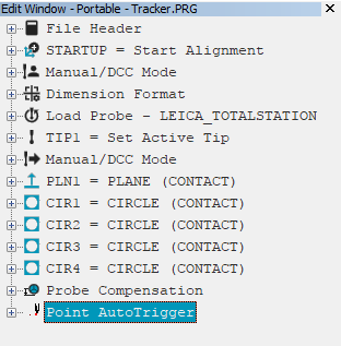

Ventana de edición
Ventana de edición: modo Resumen
La ventana de edición muestra los comandos para la rutina de medición que está creando.
El modo Resumen de la ventana de edición es una lista de comandos que se pueden expandir y contraer. Puede hacer clic con el botón derecho en los comandos o en los elementos de los comantos y elegir Editar para modificar los elementos en la ventana de edición.
Las instrucciones nuevas de la rutina de medición se añaden DESPUÉS de la línea resaltada.
