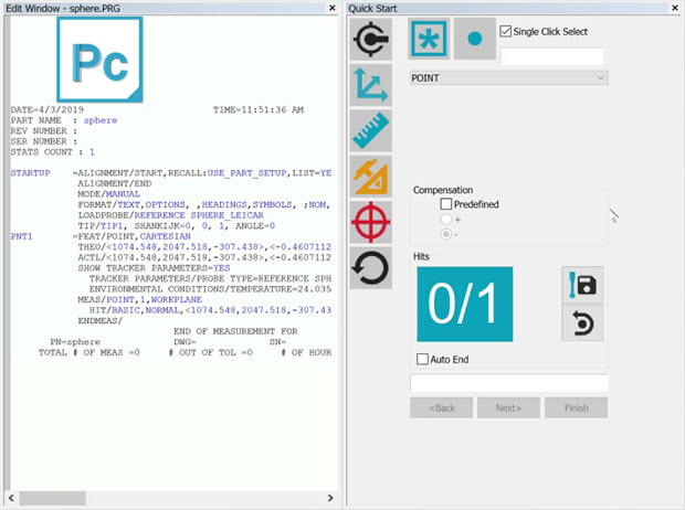

Ejemplo de la ventana de edición y de la ventana de Quick Start tras medir una esfera con la sonda de esfera
