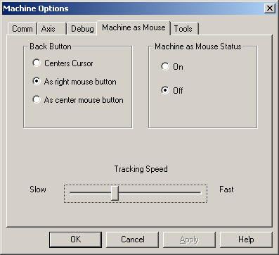

Cuadro de diálogo Opciones de máquina - Ficha Máquina como ratón
La ficha Máquina como ratón permite configurar las funciones de movimiento del brazo Faro y los clics de los botones para controlar el movimiento del puntero y los clics de los botones del ratón.
Botón Hacia atrás: Puede establecer el botón Atrás del brazo Faro:
Para centrar cursor (desplaza el puntero del ratón al centro de la pantalla)
Como botón derecho
Como botón central
Máquina como estado del ratón. Seleccione si el modo de Máquina como ratón está activado (Sí) o desactivado (No).
Velocidad de seguimiento: Controla la velocidad con la que se desplaza el ratón respecto al movimiento del brazo Faro.
Activación y desactivación del modo ratón
Para activar el modo ratón, pulse los botones hacia delante y hacia atrás al mismo tiempo.
Para desactivar el modo ratón, asegúrese de que la pantalla de PC-DMIS esté maximizada, coloque el cursor en la parte superior de la barra de título (que también es la parte superior de la pantalla porque la pantalla de PC-DMIS está maximizada) y haga clic en el botón que simula el botón izquierdo del ratón.
