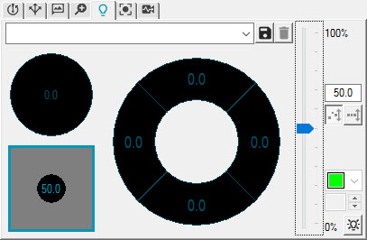

En un momento dado, solo se puede cambiar los valores de una de las lámparas. A ésta se la conoce como la lámpara "activa"; se trata de la lámpara que no se muestra atenuada.
Ficha Iluminación en la que se muestra la lámpara activa (luz inferior)
En el ejemplo anterior, la luz inferior (parte inferior izquierda) está activa, y las luces superior y de anillo están apagadas.
