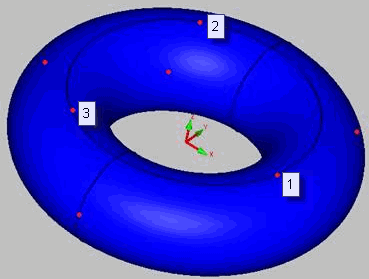

측정된 원환체를 만들기 위해, 반드시 최소 일곱개의 접촉을 수행해야 한다. 원환체의 중심 라인 원의 한 레벨에서 첫번째 세개의 접촉을 수행한다(아래의 도표를 본다). 이들 접촉들은 반드시 원환체의 방향을 나타내야 한다 그래서 이들 세개의 접촉을 통해 만들어진 가상의 원이 원환체와 같은 대략 동일한 벡터를 가질 것이다.
원환체의 하향식 보기. 주요 지름(1), 부차 지름(2), 그리고 중심 라인 원 (3) 을 본다.
원환체를 향하고 조감도에서 그것을 아래를 향해 보고 있다면, 사용자를 향한 Z+ 가리키고 있다면, 원환체에 0,0,1 의 벡터를 주기 위해 시계 반대 방향으로 첫번째 세개의 접촉을 수행한다. 시계 반대방향으로 접촉을 수행하면, 원환체는 (0,0,-1) 의 벡터를 가질것이다.
그들이 모두 동일 평면에 있지 않는 한, 임의의 위치에서 나머지 네 접촉을 프로브 측정할 수 있다.
시계 반대 방향으로 수행된 처음 세 접촉으로, 일곱 지점에서 만들어진 원환체의 예
