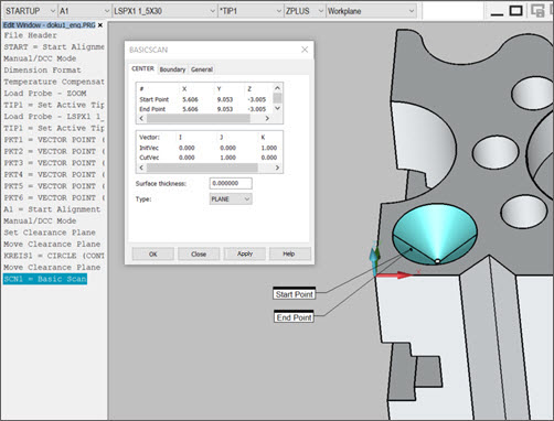

표면 데이타를 사용해서 중앙 스캔을 만들기 위해:
표면 모드 아이콘() 을 클릭한다.
BASICSCAN 대화상자 (삽입 | 스캔 | 중앙) 의 목록에서 원하는 지점을 선택한다.
그래픽 디스플레이 창에서 위치를 클릭한다. PC-DMIS 는 목록 상자에 필요한 값을 기입한다.
BASICSCAN 대화상자와 중앙 기본 스캔에 대한 더 많은 정보는, "중앙 기본 스캔을 수행" 을 본다.
