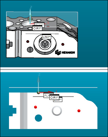

그래픽 항목 도구바에서, 반투명 이미지로 여유공간 평면을 보여주기 위해 여유공간 평면 보여주기 아이콘 (
)을 클릭한다. 여유공간은 다음과 같을 것이다:
그래픽 항목 도구바에서, 여유공간 평면을 숨기기 위해 여유공간 평면 보여주기 아이콘 (
)을 다시 클릭한다. 여유공간 평면은 아직 거기에 있다, 그것은 단지 숨겨졌다.
