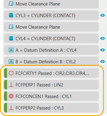

측정을 정의하기 전에, 데이타를 정의해야한다:
첫째, 편집창의 끝에서 클릭한다.
데이타 정의 대화상자를 열기위해 삽입 | 측정 | 데이타 정의 를 선택한다.
데이타 정의 대화상자에서, 다음의 데이타를 만든다:
데이타 A - CYL4
데이타 B - CYL2

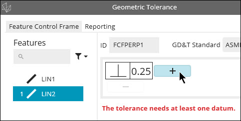

두번째 측정
다음으로, 선 2와 CYL4 (데이타 A)의 직각도인 두번째 측정을 만든다:
도형 공차 대화상자를 열기위해 삽입 | 측정 | 직각도 를 선택한다.
ID 를 FCFPERP1로 설정한다.
특성 목록에서, LIN2 를 선택한다.
특성 제어 프레임 편집기 의 FCF에서, 특성 공차 부분을 클릭하고 0.25 의 공차를 정의한다.
데이타를 추가하기위해 옆에 있는 + 부호를 클릭한다. 그것을 A로 설정한다.
만들기를 그런다음 취소를 클릭한다.

요약 모드를 보여준다. 측정 루틴은 이들 데이타 정의 및 측정 명령이 있어야한다.
