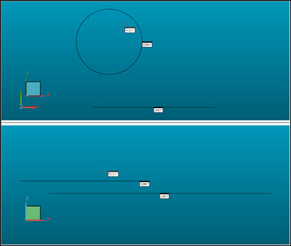

그래픽 모드 도구바의 맞게 크기조정 아이콘()은 그래픽 디스플레이 창에서 이미지를 크기조정한다.
세개의 특성을 측정한 후, 그래픽 디스플레이 창에 모든 측정된 특성을 보여주기 위해 맞게 크기조정 아이콘을 클릭한다 (또는, 작업 | 그래픽 디스플레이 창 | 맞게 크기조정 을 선택한다).
측정된 특성을 가진 그래픽 디스플레이 창
