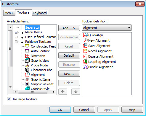

툴바 사용자 지정하기
툴바 메뉴에 존재하는 툴바의 사용자 지정을 하기 위해:
  1. 사용자 지정 대화 상자를 이용하기위해서는 뷰 | 툴바 | 사용자 지정 메뉴 옵션을 선택한다.
  2. 툴바 탭을 선택
사용자정의 대화상자 – 도구바 탭
새로운 도구바와 새로운 도구바 아이콘을 추가하기 위해, 새로운 풀다운 도구바를 추가하기 위해, 사용자 지정 도구바 제거하기 위해, 도구바 아이콘 제거하기위해, 그리고 기존의 도구바 아이콘의 위치변경을 하기 위해 이 탭을 사용할 수 있다.
큰 크기로 모든 도구바 아이콘을 보여주기 위해 큰 도구바 사용하기 표시란을 사용할 수 있다. OK 또는 적용을 클릭했을때 이 변경은 자동적으로 발생한다. PC-DMIS 를 다시 시작할 필요가 없다.
