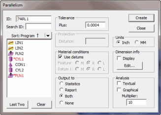

ID Feature Search ID Feature List box Last button Clear button Plus Tolerance for Parallelism Projected Distance Material Conditions area Output To area Create button Close button Units area Display check box Edit button Analysis area
측정 평행도 대화상자
삽입 | 측정 | 평행성 메뉴옵션은 두 특성 사이의 평행성을 측정한다. 두번째 특성은 항상 데이타 특성이다. 한 특성만이 선택될 때, 현재 작업면은 데이타 특성이 된다. 이 측정 유형은 한면으로된것으로 고려되고, 단일 양수 값 공차가 적용된다는 것을 의미한다.
평행도의 계산은 측정되고 있는 작업평면 또는 특성과 관계없이 3D 이다.

PARALLELISM 을 사용해서 측정을 수행하기 위해:
평행성 측정을 위한 플러스 공차
평행성 측정을 위한 투영된 거리
