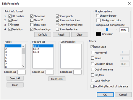

SelectPointInfo - 이 속성은 지점 정보 수정 대화상자를 보여준다. 그 대화상자는 AnalysisWindow 개체의 창 내에 지점 정보 상자를 만들 수 있게 한다. 이 대화상자는 레이블 템플릿이 PointInfoLabel 속성에서 정의되었는지의 여부에 따라 두가지 다른 스타일이 될 수 있다.
정의된 것이 없다면 표준 지점 정보를 수정 대화상자가 나타난다:
지점 정보 편집 대화상자

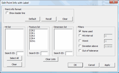

정의된 것이 있다면, 약간 다른 레이블을 가진 지점 정보를 수정 대화상자가 나타난다:
레이블을 가진 지점 정보 편집하기 대화상자
이들 대화상자는 유사하다, 그러나 정의된 레이블을 가지고 있다면, 지점 정보 포맷 영역을 사용해서 지시선을 숨기거나 또는 보여줄 수 있다. 이것은 사용자지정 레이블 템플릿을 사용하고 있다면 다른 항목은 적절하지 않기 때문이다. 이들 양쪽 대화상자에 있는 항목에 관한 정보는, "보고서 명령 삽입" 장에서 "지점 정보 상자 삽입" 항목을 본다.
