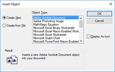

OLE 개체를 삽입했을때, 개체 삽입하기 대화상자가 나타난다.
개체 삽입 대화상자
개체 삽입 대화 상자
이 대화상자는 컴퓨터에 현재 사용할 수 있는 개체의 목록에서 OLE 개체의 유형을 선택할 수 있게 한다. 이 목록의 OLE 개체는 설치된 것에 따라, 개별 컴퓨터에 고유하다.
취소 버튼을 선택하면, 아무것도 폼 또는 템플릿에 추가되지 않고 대화상자가 닫힌다.
