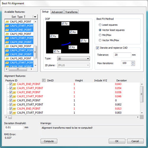

시작점, 중간점 그리고 끝점은 자동으로 측정, 구성 그리고 좌표일치 대화상자에 구성된 오프셋 지점으로 나타난다. 여분의 물질이 있는 캐스트 부품을 정렬할 때와 같이, 지점을 측정하고 그들을 최적 맞춤 좌표일치로 사용할 수 있다.

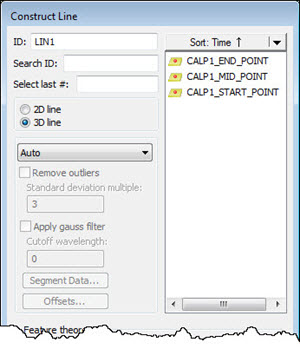

구성된 특성을 만들때 시작, 중간, 그리고 끝 점 옵션의 예

좌표일치를 만들때, 시작, 중간, 그리고 끝 점 옵션의 예

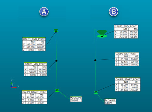

이 예는 캘리퍼스 특성을 정의할때 제한과 오프셋 방법의 사용을 보여준다:
제한 (왼쪽) 과 오프셋 (오른쪽) 방법을 사용하는 캘리퍼스 점의 예
(A) - Y 축에 제한된 캘리퍼스 1 끝점
(B) - Y 축의 오프셋된 캘리퍼스2 끝 점
