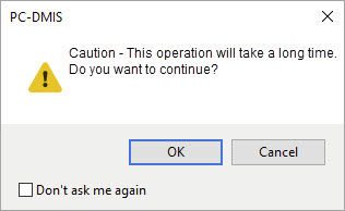

COPCLEAN 기능으로, 많은 수의 CAD면을 선택하고 선택 옵션을 표시하고 점구름 연산자 대화상자의 CAD 컨트롤 영역에 CAD 오프셋 값을 입력한 경우, PC-DMIS는 다음의 메시지를 보여준다:
메시지는 현재의 설정으로 CAD 오프셋 작업을 수행하기 위해 OK 를 클릭하면, 선택한 많은 수의 CAD면으로 인해 PC-DMIS 가 처리하는데 오랜 시간이 걸릴 것이라는 메시지를 준다.
메시지가 다시 나타나지 않도록 하기위해 다시 묻지 않기 표시란을 선택한다.
작업을 계속하기 위해 OK 를 클릭하거나 취소를 클릭하면 소프트웨어는 작업을 실행하지 않는다.
