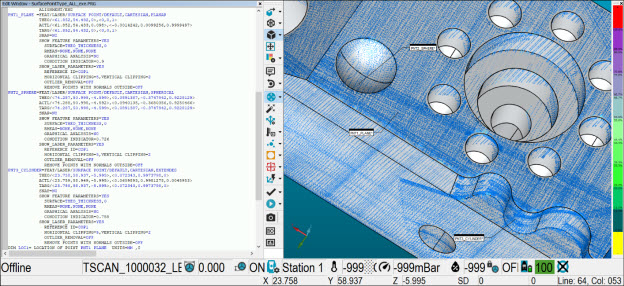

CI(조건 표시기) 는 명령 모드의 편집창에 나타난다. 예를들어:
상태 표시기 예
