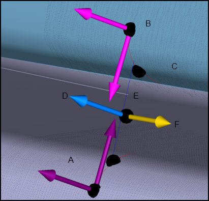

A - 마스터
B - 게이지
C - CAD 계산된 곡선
D - 뷰 벡터
E - 깊이 라인
F - 절단 벡터
  1. 이들 지점은 PC-DMIS 가 곡선에 있는 것이 아닌 flush 를 계산하는데 사용되는 평면을 지정하는 참조 "평평한" 표면에 반드시 있어야 한다.
  2. PC-DMIS 는 이론상의 플러쉬를 계산한다.
  3. PC-DMIS 는 CAD 모델에서 곡선을 계산한다.
  4. PC-DMIS 는 갭의 마스터와 게이지 면 양쪽을 위한 지점 좌표와 벡터를 계산한다.
  5. PC-DMIS 는 정의된 깊이 값을 적용하고 곡선 관통 후 그것은 지정된 깊이에서 이론상의 갭을 계산한다.
  6. PC-DMIS 는 또한 절단 벡터(레일을 따라) 와 갭 방향 (레일을 가로질러서) 을 계산한다.
