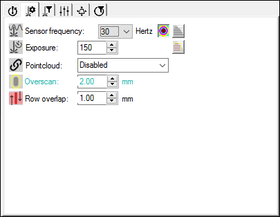

위 아래 화살표로 한계를 재정의 하거나, 상자에 값을 입력할 수 있다. 그러나, 기계는 유효하지 않은 값을 거부하고 그들을 유효한 값이 되게한다.
더 많은:
센서 주파수
행 겹침(중복)
오버 스캔
노출
점구름
득(得) (CMS 감지기들을 위한)
스캔 확대/축소 상자 (CMS 센서를 위한)
