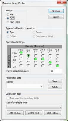

레이저 프로브를 측정 대화상자의 옵션은 소프트웨어가 레이저 센서 조정을 위해 사용하는 절차를 결정한다. 이 대화상자를 사용하기 위해, 프로브 유틸리티 대화상자 (삽입 | 하드웨어 정의 | 프로브) 를 연 다음, 측정 을 클릭한다.
레이저 프로브 측정하기 대화상자
다음의 옵션을 필요한대로 또는 "단계 4: 레이저 센서 조정하기" 에서 지시된대로 변경한다.
동작
수동 - 이 옵션은 조정 도구를 이등분하는 여러 다른 위치에 팔을 수동으로 배치해야 한다. 이것은 센서 제조업자에 따라 달라진다. 이 옵션은 팔 기계에 유일하게 사용 가능한 이동(움직임) 옵션이다.
DCC - 레이저 센서가 센서 제조업자에 의해 제공된 정확한 오프셋을 가지고 있을때 또는 "오프셋" 루틴을 이미 실행했다면, 이 모드를 사용한다. 이것은 센서 제조업자에 의해 제안된것과 같이 많은 다른 지점들로 기계를 이동한다. 조정된 각 팁을 위해 수동으로 센서를 배치할 필요가 없다.
수동+DCC - 이 모드는 조정할 각 팁을 위한 조정 순서를 시작하기 위해 구 위로 센서를 배치해야하는것 외에 DCC 와 유사하다. 소프트웨어는 조정 절차의 처음에 구를 배치할것을 요청한다.
조정 작업의 유형
이 부분의 옵션은 레이저 센서를 기반으로 사용할 수 있다. 팁은 모든 프로브를 위해 작동한다, 그리고 오프셋은 Perceptron 센서만을 위해 사용된다.
팁 - 레이저 센서의 모든 표시된 팁을 위한 표준 조정을 수행하기 위해 이 옵션을 사용한다.
오프셋 - 이 옵션을 Perceptron 레이저 센서 유형을 위한 레이저 센서 오프셋을 개산(槪算)하기 위해 사용한다. 팁을 조정할 기계를 정확하게 배치하기 위해 오프셋 조정만이 필요하다. 이 단계를 생략하면, 프로브가 팁 조정중에 구체를 빗나갈 수 있다.
Perceptron 센서를 처음으로 조정할때:
오프셋 옵션으로, 단일 팁을 조정한다.
팁 옵션으로, 첫번째 팁 각도와 다른 팁 각도를 조정한다.
작업 설정
이 영역에 나타나는 항목은 레이저 센서의 유형에 따라 달라진다.
센서 상태 - "스캔 확대/축소 상태 (CMS 센서를 위한)" 항목에서 설명된것과 같이, 이들 옵션은 CMS 센서를 위해서만 나타난다. 사전 정의된 센서 상태를 선택하기위해 이들 옵션을 사용할 수 있다. 각 상태는 센서의 빈도, 데이타 밀도, 그리고 뷰의 필드(FOV) 너비의 특정 조합이 있다.
이동 속도 [%] - 조정 절차중에 소프트웨어가 사용하는 최대 기계 속도의 퍼센트를 결정한다.
매개변수 집합
매개변수 세트는 레이저 센서를 위해 저장된 세트를 만들고, 저장하고, 사용할 수 있게 한다. 이 정보는 프로브 파일과 함께 저장되고 그것은 레이저 센서를 위한 설정을 포함한다.
사용자 지정명의 매개변수 그룹을 만들기 위해:
레이저 프로브 측정하기 대화상자의 매개변수를 수정한다.
매개변수 세트 영역의, 이름 상자에 새로운 매개변수 세트의 이름을 입력한다, 그리고 저장 을 클릭한다. 저장된 매개변수 세트를 삭제하기 위해, 그것을 선택하고 삭제 를 클릭한다.
조정 도구
타당한 조정 도구를 선택한다. 이것이 첫번째 조정이면, 조정 도구를 첫번째로 정의하기 위해 도구를 추가를 선택해야 한다. 조정 도구 정의에 관한 특정 정보는 PC-DMIS 핵심 문서의 "하드웨어 정의" 단락을 본다.
레이저 센서와 함께 온 구체 조정 도구를 반드시 사용한다. 이 도구 표면 특징은 최적의 스캔 결과를 위해 디자인되었다. 또다른 제조업자에 의해 만들어진 도구를 사용하면 부정확한 데이타를 만들 수 있다.
