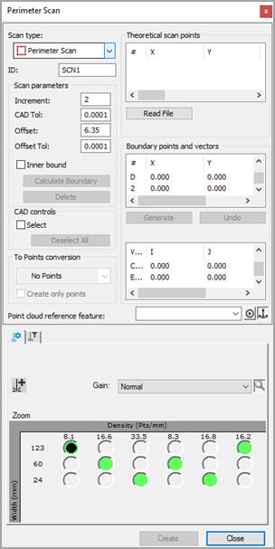

주변(주위) 스캔 대화상자
주변 스캔 방법은 선택된 표면을 기반으로 부품의 표면을 스캔한다. 이 절차는 만들어진 경계내에서 선택된 표면을 횡단한다.
주변 상급 스캔을 위한 항목은 다음을 포함한다:
주변(주위) 스캔을 만들기 위해
주변(주위) 스캔 매개변수
