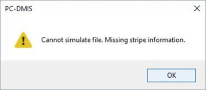

점구름 파일은 줄무늬 정보를 포함해야한다. 선택한 파일이 줄무늬 정보가 없으면, 모의실험 버튼을 클릭하자마자 PC-DMIS는 파일에 스트라이프 정보가 없기 때문에 파일을 모의실험할 수 없다는 오류 메시지를 보여준다. 그런 다음 그것은 받기 절차를 중단한다:
