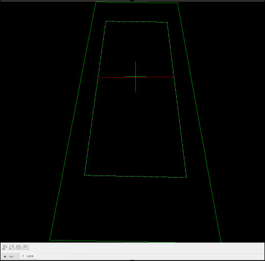

레이저 뷰 탭 사용하기
레이저 뷰는 센서가 무엇을 "보는지(인식하는지)" 를 볼 수 있도록 도움을 주는 그래픽 디스플레이 창의 뷰이다. 레이저 탭을 클릭할 때마다 레이저 뷰를 사용할 수 있다.
레이저 프로브 조정, 스캔, 및 자동 특성 측정 중에 레이저 뷰를 사용할 수 있다. 이 탭은 PC-DMIS 가 어떤 정보를 사용하는지를 보여준다. 스캔 절차중에, PC-DMIS는 절단 영역 직사각형 외부의 데이타를 무시한다. 상세 정보는, "레이저 프로브 도구상자: 레이저 절단 영역 속성 탭" 에서 화면 캡처를 본다.
그래픽 디스플레이 창 - 레이저 탭
레이저 탭에서 레이저 상태를 켜거나 끄기 위해, 시작/정지 버튼 () 을 클릭할 수 있다. 프로브 도구상자에서 변경을 할때, 레이저 탭에서 변경사항을 적용하기위해 레이저 상태를 껐다가 켜야한다.

추가로, Perceptron 과 CMS 감지기를 위해, 마우스로 절단 영역을 끌어올 수 있다. 이것은 프로브 도구 상자에 값을 입력해서 절단 영역의 조정을 대안하는 방법을 제공한다.
