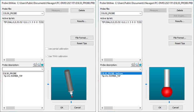

PC-DMIS 버전 2021.1부터 시작해서, Romer RDS 이동식 팔 접촉 프로브 구성 요소를 분리할 수 있다. 이것은 그래픽 디스플레이 창에서 항목 뷰를 방해하는 경우 프로브 본체를 숨길 수 있게 한다.
버전 2021.1 이전의 PC-DMIS 버전을 사용하고 버전 2021.1 이상으로 업데이트 한 경우, 업데이트를 완료한 후 원래의 Romer RDS 접촉 프로브 (.PRB) 파일을 한번만 삭제해야한다. 접촉 프로브 파일을 삭제하고 PC-DMIS를 시작하면, 이동식 팔에 연결할 때 소프트웨어는 접촉 프로브 파일을 자동으로 다시 생성한다. 그런 다음 프로브 유틸리티 대화 상자에서 개별 구성 요소를 볼 수 있다.
이동식 접촉 프로브 구성 요소 숨기기 전후의 프로브 유틸리티 대화 상자의 예
