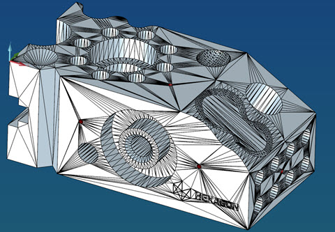

이 레지스트리 항목은 그래픽 뷰 도구바의 삼각형 가장자리 버튼을 활성화한다.
이 버튼은 그래픽 디스플레이 창에서 부품 모델의 모자이크식 표면에 사용되는 삼각형 가장자리를 보여주거나 숨길 수 있게 한다:
부품 모델에서 보이는 삼각형 가장자리의 예
이 버튼은 먼저 그래픽 창을 입체로 보여주기를 선택한 경우에만 활성화된다.
삼각형 가장자리는 기계 모델, 프로브, 고정구등과 같은 CAD 모델에는 나타나지 않는다. 부품 모델에만 삼각형 가장자리를 보여준다.
