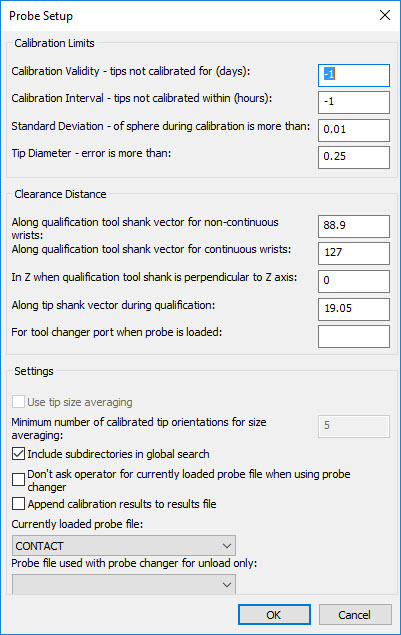

프로브 설정 대화상자는 위의 오류의 한계를 설정할 수 있는 기능을 제공한다.
프로브 설정 대화상자를 열기위해, 프로브 유틸리티 대화상자 (삽입 | 하드웨어 정의 | 프로브)에서 설정 버튼을 클릭한다.
프로브 셋업 대화 상자
"조정 타당성" 오류를 설정하기위해, 조정 타당성 - (일)에 대해 조정되지 않은 팁 상자의 일 수를 입력할 수 있다. 이 값을 -1로 설정하면, 조정 한계 확인 명령이 이 오류를 확인하지 않는다.
"조정 간격" 오류를 설정하기위해, 조정 간격 - (시간) 내에 조정되지 않은 팁 상자에 시간의 수를 입력할 수 있다. 이 값을 -1로 설정하면, 조정 한계 확인 명령이 이 오류를 확인하지 않는다.
"표준 편차" 오류를 설정하기위해, 조정 중 구의 - 표준 편차는 ... 이상 인 상자에 표준 편차를 입력할 수 있다.
"팁 직경" 오류를 설정하기위해, 팁 직경 - 오류는 ...이상 인 상자에 직경 값을 입력할 수 있다.
