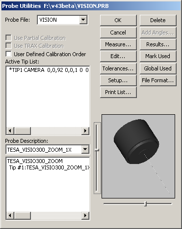

비전 프로브를 위한 새로운 프로브 파일을 만들기 위해:
  1. 삽입 | 하드웨어 정의 | 프로브 메뉴 옵션을 선택한다. 프로브 유틸리티 대화상자가 나타난다. (새 측정 루틴을 만들 때마다 이 대화상자가 자동으로 나타난다.)
프로브 유틸리티 대화 상자
  1. 비전 프로브를 최상으로 설명하는 프로브 파일명을 입력한다.
  2. 하이라이트:정의된 프로브 없음
  3. 프로브 설명 드롭다운 목록으로부터 타당한 프로브를 선택한다.
  4. 필요하면, 프로브 정의가 완료될때까지 "빈 연결들" 을 위한 동일 방식으로 추가 구성요소를 선택한다. 정의된 팁은 완료되었을때 활성 팁 목록에 보여진다.
  5. 프로브 이미지는 더이상 보여지지 않는다는것을 유의한다. 이것은 측정하는 동안 부품의 뷰를 가리지 않도록 해서 일반적으로 좋다. 그러나, 프로브 구성요소 수정 대화상자를 열기 위해 프로브 구성요소를 두번 클릭해서 프로브 구성요소의 디스플레이를 활성화할 수 있다. 이 구성요소 그리기의 옆에 있는 표시란을 선택한다.
