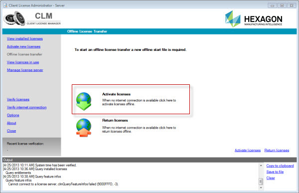

要获取脱机激活 .clmreq 文件,请执行以下操作:
启动上文中所述的相应 CLM 管理应用程序,然后单击脱机转移许可证选项。
单击下一屏幕上的激活许可证。

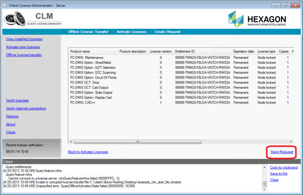

在下一屏幕上,单击浏览,浏览您复制到便携存储设备上的 .clmstart 文件。
单击文件以选择它,然后单击右下角区域的创建请求。
生成请求后,将显示许可证详细信息。
单击右下角的保存请求,保存 .clmreq 文件。
