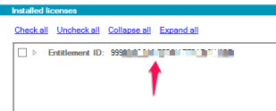

重置“可信存储”
然后,需重置“可信存储”系统。要执行此操作,单击左上角的查看已安装的许可证。
单击窗口中间的重置 TS。
仅当一个或多个授权的状态不是“完全可信”时,“重置 TS”链接才启用。
屏幕上将出现重置可信存储警告消息。
单击是以继续操作。此操作后,许可证区域列表显示“无可用许可证”。
您需要重新激活所有授权。如果您使用前面的步骤将它们保存到文档,则可以将每个授权ID复制并粘贴到CLM Admin中以完成此过程。
