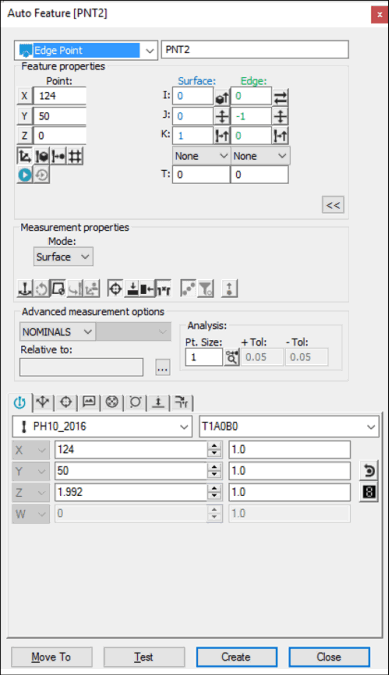

棱点自动选项用于定义将在零件的棱上进行的点测量。当零件材料非常薄,以致需要精确控制的CMM测量触测时,此测量类型尤其有用。保证正确测量棱点需要测量五个样例点。
要访问棱点选项,请打开棱点(插入 | 特征 | 自动 | 点 | 棱点)的自动特征对话框。
自动特征对话框 - 棱点
