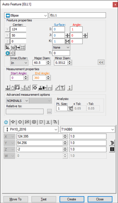

通过椭圆自动选项可定义椭圆。椭圆特征类型的工作方式非常类似于薄壁件圆特征。当椭圆位于不与工作平面中任一者平行的特定平面中时,此类型尤其有用。若对于部分椭圆要求测点间距相等,则也有用。测量椭圆最少需要五个测点。
要访问椭圆选项,需访问自动特征对话框中的椭圆(插入 | 特征 | 自动 | 椭圆)。
自动特征对话框 - 椭圆

此方法允许用户键入椭圆所需的 X、Y、Z、I、J、K 值。此外,椭圆的最大和最小半径以及角度矢量I2,J2,K2也需被键入。
  1. 在对话框中键入特征所需的 X、Y、Z、I、J、K 值。
  2. 单击创建在测量程序中插入特征。
