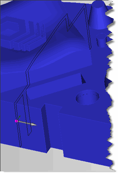

定义切割平面后,PC-DMIS 会绘制一个灰色箭头,指示此平面点以及切割平面法线的方向。此外,PC-DMIS 在 CAD 模型上绘制折线(或一个或多个连接线)。这代表带整个 CAD 模型中的曲面的平面(被称为“切割平面”)的交叉。若有多个截面切割,将绘制为不同颜色的多边形,以显示极小的表面间距。由于您尚未定义起点和终点,将以红色和紫色的点分别表示起点和终点,这些点最初将显示在平面点位置处的 CAD 模型上:
一个样例平面点(通过灰色箭头表示)和一个切割平面(通过黑色线表示)绘制在 CAD 模型之上
如果平面与模型在不止一个位置交汇,PC-DMIS会绘制所有的交接。
