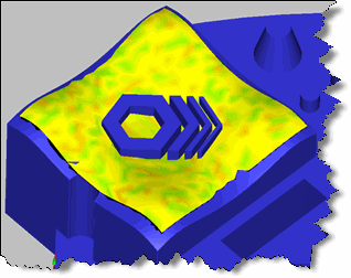

这些不同的扫描方法在数字化零件曲面上的轮廓方面很有用。
片区扫描的示例曲面图
若要扫描零件的特征和曲面,PC-DMIS 会为您提供这些扫描类型:基础扫描、高级扫描和手动扫描。
