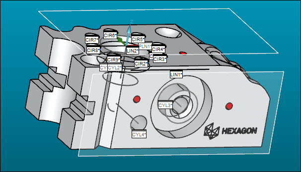

  3. 再次点击显示安全平面图标()查看安全平面。它们应该看起来像这样:
第二安全平面
