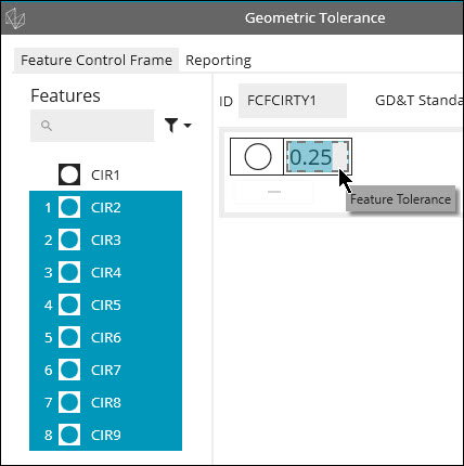

接下来,创建第一个尺寸,圆圈2到9的圆度:
  1. 选择插入 | 尺寸 | 圆度打开几何公差对话框。
  2. 将 ID 设置为 FCFCIRTY1。
  3. 从特征列表中选择 CIR2,按下 Shift 并选择 CIR9。
  4. 在对话框上的特征控制框架 (FCF) 编辑器中,单击特征公差部分,并定义 0.25 的公差。
  1. 依次单击创建、取消。

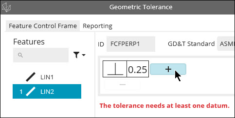

接下来,创建第二个尺寸,线 2 和 CYL4 的垂直度(基准 A):
  1. 选择插入 | 尺寸 | 垂直度打开几何公差对话框。
  2. 将 ID 设置为 FCFPERP1。
  3. 从特征列表中选择LIN2。
  4. 在特征控制框架编辑器的FCF中,点击特征公差部分,并定义0.25的公差。
  5. 单击其旁边的 + 号以添加基准。将其设置为 A。
加号添加基准
  1. 依次单击创建、取消。

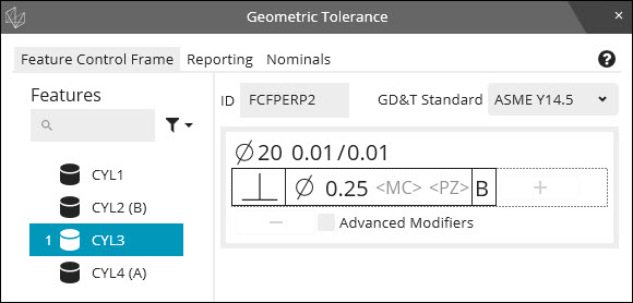

最后,创建第四个尺寸,圆柱体3与圆柱体2的垂直度(基准B):
  2. 将 ID 设置为 FCFPERP2。
  3. 从特征列表中选择CYL3。
  5. 单击其旁边的 + 号以添加基准。将其设置为 B。
  1. 依次单击创建、取消。
