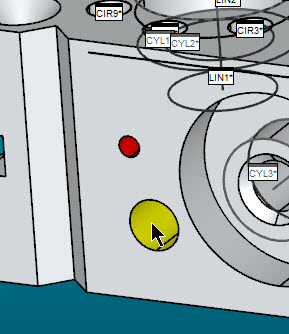

  1. 在正面,找到内部圆柱,该圆柱直接位于顶面上的中心孔下方并垂直于中心孔。
  2. 按住 Shift 键并将指针悬停在圆柱的内表面上。
  1. 指针以黄色突出显示圆柱后,单击圆柱以创建特征。PC-DMIS 将 CYL4 插入“编辑”窗口。
  2. 在测量策略小部件中,单击应用(应用按钮)接受特征。
