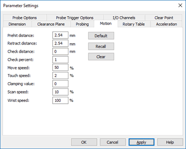

  2. 选择编辑 | 首选项 | 参数打开参数设置对话框。
  3. 从动作选项卡中,将移动速度框设置为50。其他选项的默认设置适用于本教程。
移动速度设置为50%的运动选项卡
  1. 单击确定关闭对话框,并在MODE / DCC命令之后将MOVESPEED / 50命令插入编辑窗口。
该命令指示整个机器速度的百分比。基于这个命令,PC-DMIS以其全速的一半移动CMM,以用于后面的命令。
