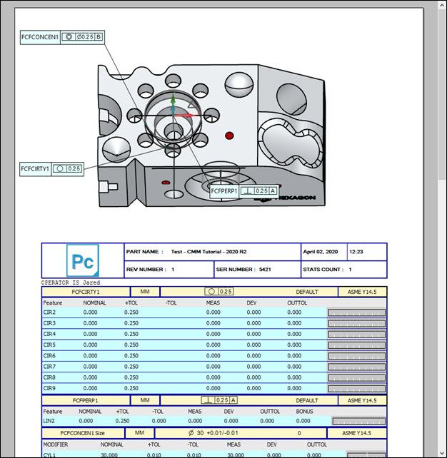

在 PC-DMIS 执行测量程序后,它会将报告自动打印至在输出配置对话框(文件 | 打印 | 报告窗口打印设置)中指定的输出源中。由于您在上一步中选择了PDF输出,因此报告将发送到与测量例程相同的目录中的PDF文件。
选择视图 | 报告窗口,在“报告”窗口内查看最终报告:
上图显示了文本和 CAD 报告的第一页。注意,没有任何测量数据。这是因为此图像来自处于离线模式的 PC-DMIS(没有真正的 CMM)。如果使用用于触测实际零件的真实 CMM 执行测量例程,则报告将包含实际测量数据。
当您应用 PC-DMIS 随附的不同预制的报告模板时,可在“报告”窗口中显示相同测量数据的形式。您也可右击报告的不同部分,切换可用项目的显示。
