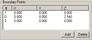

边界点区域
为了定义“扫描”对话框(插入 | 扫描)中的扫描的边界,PC-DMIS 将允许您键入或测量各个点,或者使用 CAD 数据。

开线 - 这些扫描也可以在没有终点的情况下测量。删除终点,PC-DMIS 将一直测量扫描,直到您以手动方式停止扫描。您无法删除起点和方向点。
闭合路径扫描需要使用起点和方向点。操作者可以添加或删除边界点。
片区扫描需要使用至少三个边界点来创建要处理的三角形片区。您可以使用边界点区域中的添加和删除按钮以添加或删除多余点。在这个区域添加一个闭合路径扫描复选框。
使用闭合片区扫描复选框指示您希望扫描闭合特征,如圆柱、圆锥、槽等。如果您选中此复选框,PC-DMIS 将减少在定义扫描边界时所需的边界点数目。您只需要输入起点、方向点和终点。终点表示扫描需要执行的特征向下和向下的距离。起点、方向点与初始矢量一起用于定义切割平面矢量。通常,“切割平面”矢量与您要测量的特征的轴平行。

旋转-这种扫描需要操作者至少定义起始点和方向点(就像1和D分别在边界点清单和数学模型中显示。
默认情况下,PC-DMIS 在边界点区域提供起点、方向点和终点。您可以删除终点,但您无法删除起点和方向点。
在定义每个边界点时(通过单击 CAD 或键入值),PC-DMIS 会自动将每个点捕捉到距中心点半径距离,除非您未定义半径。此时,您定义的第一个边界点将同时定义半径。
