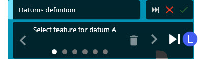

基准定义的OCR小部件

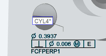

OCR 小部件用于突出显示的GD&T公差

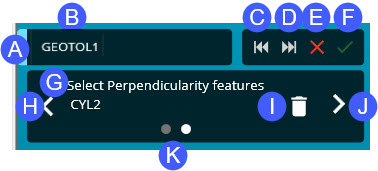

  1. 此句柄允许您拖动和重新定位窗口小部件。
  2. 特征 - 此框定义 GD&T 公差或步骤的名称。
  3. 返回 - 仅当.pdf页面上有多个GD&T公差或多个公差的捕获,并且您已使用跳过按钮跳过其中一个或多个时,才会显示此按钮。如果然后单击返回,软件将返回跳过的公差并在选择预览窗口中将其突出显示。
  4. 跳过 - 此按钮显示为.pdf导入或多个GD&T容差捕获。默认情况下,对于每个公差,首先定义基准(或基准目标)。在这种情况下,此按钮会跳过当前基准定义(或基准目标定义)。定义了GD&T公差的其余部分之后,此按钮将跳过突出显示的GD&T公差。然后,它突出显示.pdf页面或捕获上的下一个可用GD&T公差。对于文件导入,如果页面上只有一个GD&T公差,则软件会询问您是否要继续下一页。如果没有更多具有GD&T公差的.pdf页面,软件会询问您是否要退出GD&T导入过程。对于导入的文件,如果您需要返回上一页上跳过的项目,则必须再次启动文件导入。
  5. 取消 - 此按钮将取消OCR进程并关闭OCR小部件和选择预览窗口。
  6. 应用 - 此按钮接受GD&T公差的选定基准目标或特征,并移动到导入的下一部分或下一个公差。
  7. 该字段显示当前步骤的说明。您需要使用快速特征在“图形显示”窗口中选择指示的特征
  8. 上一步 - 此按钮可后退一步。
  9. 删除 - 此按钮将从当前步骤中删除所选特征。
  10. 下一步 - 此按钮接受选择的步骤并转到定义中的下一步。定义了最少数量的特征之后,软件就会启用此按钮。图形显示窗口中的临时标注会随着您在定义中的进展而更新:

  1. 这些点显示定义一个或多个基准或定义单个GD&T公差的步骤数。白点表示当前步骤。
  2. 跳过当前特征定义 - 跳过当前基准定义。
  3. 暂停 / 继续 - 仅在处理以下类型的标注时,才会显示暂停按钮(暂停按钮):
定义这些项目可能是一个复杂的过程。您可能需要使用坐标系、构造的特征或在PC-DMIS中进行其他工作。暂停按钮很有用,因为它会暂停导入过程,因此您几乎可以完全访问PC-DMIS来确定标注的定义。
对于基准目标,定义了所有不同的基准目标点之后,软件就会启用此按钮,并且窗口小部件显示“基准目标定义已完成”。
对于距离尺寸,定义两个特征之后,它就会出现,并且小部件显示“公差定义已完成”。
满足标注的定义后,可以单击继续(继续按钮)以继续导入过程。
